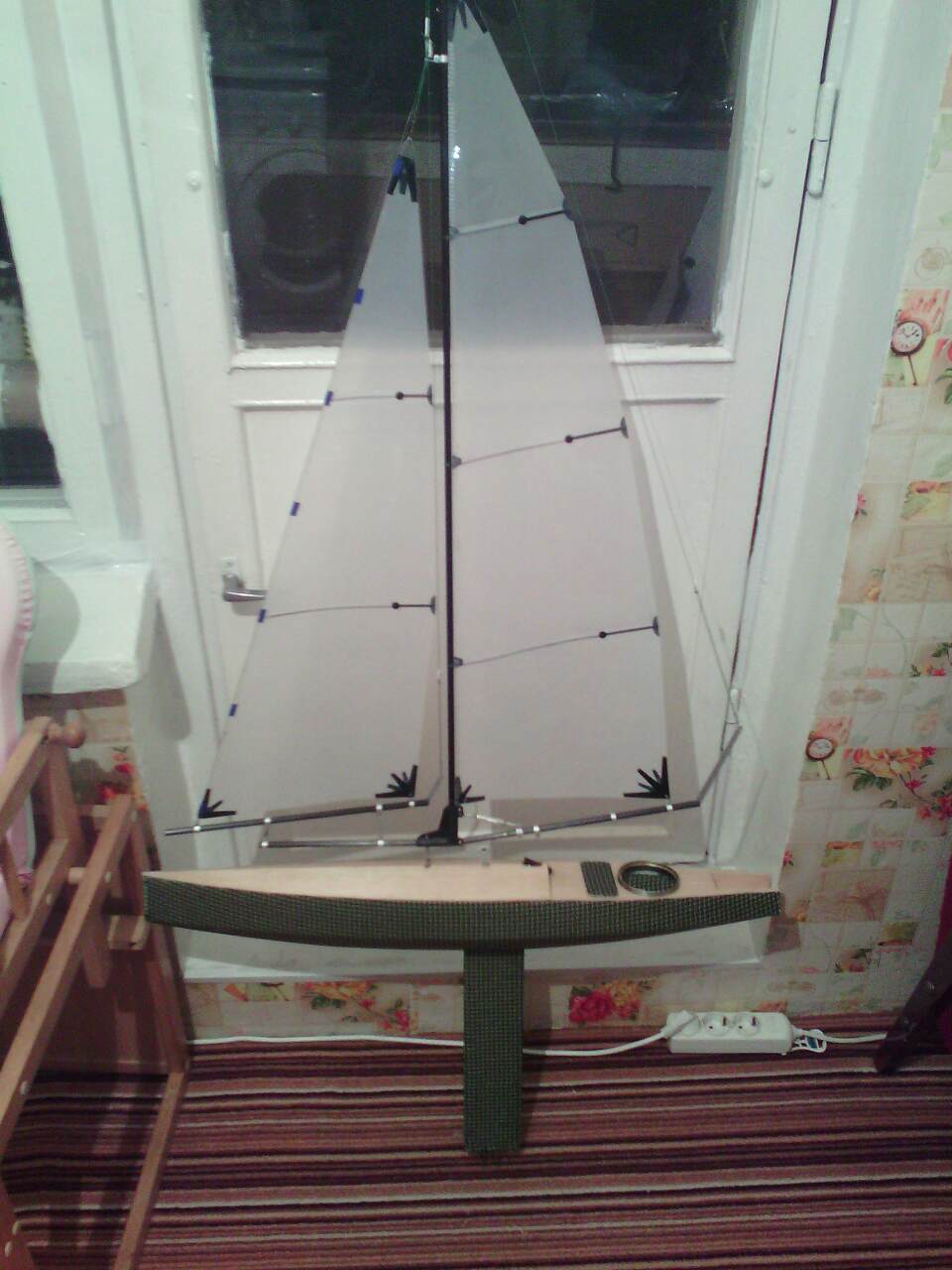

    Моя новенькая "пешка" - "Забияка"
Название:	IMG_20161226_133420 - копия.jpg

  10. #130
    13.01.2011
    2,650
    Не удачная схема "свинга".- регулируемый грота-гик к которому прикреплен ахтерштаг...
    При регулировке задней шкаторины грота разрегулируется набивка ахтерштага, а с ним набивка стаксель-штага и передней шкаторины и задней тоже стакселя. А так же, меняется искривление мачты...
    В общем расстраивается весь "свинг", что нежелательно при быстрой перестройке...
